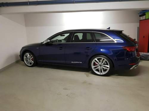

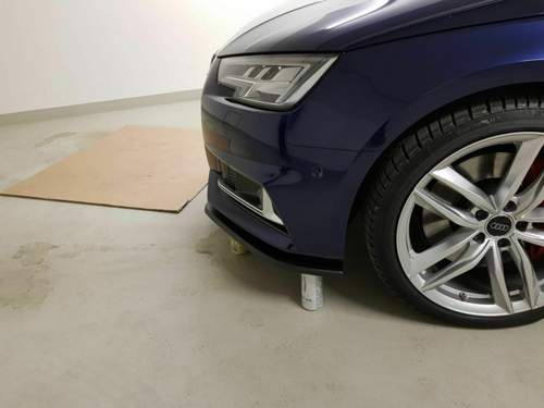

Habe mir die GMP (Diewe) Vulacano in 8,5x19 für unseren S4 geholt.
Ehrlich gesagt kann ich zu der Firmenkonstelation GMP/ Diewe nicht sagen.
Auf der Motor-Show Essen waren beiden Hersteller in der "Premium"-Halle vertreten.
Ich denke das es hier bei einigen Felgenmodellen kooperationen gibt bzw. gegeben hat.
Die Vulcano sind der Atom sehr ähnlich und unterscheiden sich nur im Detail.
Einfach mal vergleichen. Im Handel sind die Atom deutlich öfter anzutreffen, eventuell handlet es sich bei den Vulcano auch um ein älters Model was allmählich vom Markt verschwindet. Mir haben Sie einfach etwas besser gefallen, ist aber Geschmackssache.
Auf jeden Fall lassen sich die Flegen angenehm reinigen und die Qualität ist markellos.
(Keine Zentrierringe erforderlich)
Die Anzahl der Gewichte für die Räder liegt auch im unauffälligen / normalen Bereich.
Da ich die Felgen nun erst seit Anfang Oktober fahre kann ich noch keine Infos zum Langzeitverhalten geben, da ich alle Felgen grundsätzlich gründlich pflege erwarte ich aber keinerlei Probleme.
Haben die Felgen inzwischen im gesamten Geschwindligkeitsbereich des S4 gefahren und kann nichts negatives feststellen.
Alternativ hatte ich damals noch die BBS SX in der Auswahl, hier währen jedoch (lt. Auflagen) auf Grund einer anderen ET geringe Arbeiten am Radlauf erforderlich geworden. Das wollte ich auf jeden Fall vermeiden.
Die Eintragung der Vulcano war per Einzelabnahme problemlos.
Anbei ein Bild auf den die Felgen z.T. zu erkennen sind.
Anlass des Bildes war jedoch die Ausrichtung des Frontspoliers, mit den der S4 aussgestattet wurde.
Beste Grüße und noch schöne Feiertage.

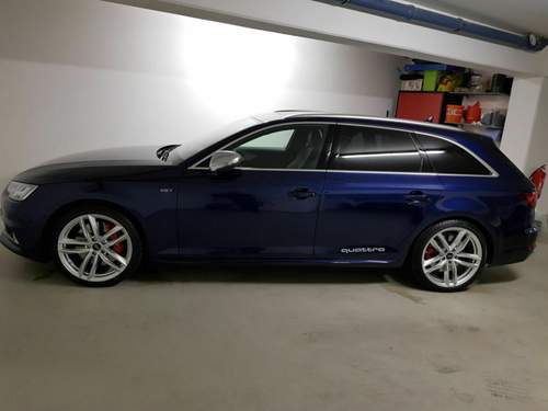

Kannst dir mal meine Bilder ansehen. Da sind die 19zoller drauf....
