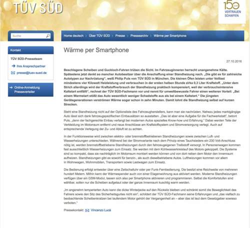

zum Thema:
https://www.webasto.com/de/dealerlocator/
Bildschirmfoto-2016-12-15-um-15-48-37
