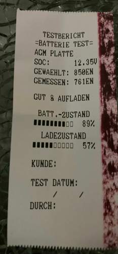

Habe Batterie heute messen lassen laut diagnose ok 89% ladezustand 57% bei laufende motor volt gemessen es hat geladen auf 14,8v kurz messung.

füge von den fehlercodes von alten und gebrauchten SH,Batterie testbericht,ausgebaute SH und glühkerze.

Testbericht Batterie
