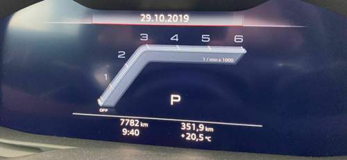

@Car-Mayday schrieb am 28. Oktober 2019 um 08:43:18 Uhr:
@K_OS001 schrieb am 27. Oktober 2019 um 23:29:40 Uhr:
Ich kann sagen das der S6 jetzt mit 8tkm erst so richtig geht. Nur mal so als Zwischenstand
Auch mit 8tkm ist der längst noch nicht "frei". Das dauert erfahrungsgemäß bei den großen Dieseln erheblich länger.
Wie meinst du das genau? Er bekommt er nochmal 100Nm? 😉 Ich dachte, die Hochleistungsdiesel werden schon so präzise gefertigt, dass kaum noch eingefahren werden müssen? Die Öle werden doch auch schon immer dünner. Was wird denn technisch genau "frei"? Wenn man das fühlen kann, würde ich bei 350PS ja schon einen Zuwachs im 2 stelligen Prozentbereich erwarten. Spürbar ist ja eine subjektive Bewertung. Mir wäre das jetzt aber nie gross aufgefallen.

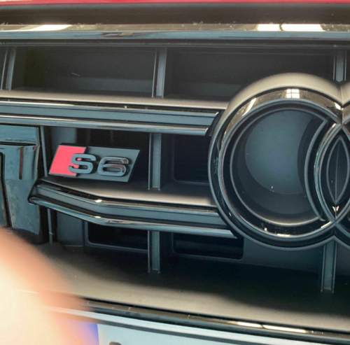

I like
seit dem iphone 11 gibt es übrigens ein neues Feature:
Finger im Bild! ver. 8,1 (vintage Edition)
@K_OS001 schrieb am 29. Oktober 2019 um 22:29:49 Uhr:
I like
Digifiz 2.0 😁
@hoschyh schrieb am 29. Oktober 2019 um 22:34:00 Uhr:
I likeDigifiz 2.0 😁
Hahaha. Super.
@Milfrider schrieb am 29. Oktober 2019 um 23:33:22 Uhr:
Am Besten ist aber noch das 28-er Momo auf dem einen Bild. Das waren noch Zeiten.
Bin verwirrt. Wo ist da ein Fahrrad? Oder ist das ein Insider.
@verkehrshindernis schrieb am 30. Oktober 2019 um 06:12:25 Uhr:
Am Besten ist aber noch das 28-er Momo auf dem einen Bild. Das waren noch Zeiten.Bin verwirrt. Wo ist da ein Fahrrad? Oder ist das ein Insider.
War ein Alters-Check.
