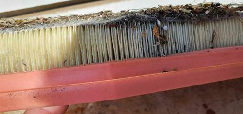

ich möchte einmal das Thema Luftfilter bei dem neuen RS 6 aufgreifen:
Anbei Bilder von meinem Luftfilter nach 15 tsd km BAB und 4 Monaten Einsatzdauer in staubarmen Gebieten. Das kann doch nicht normal sein, dass der Filter schon vollkommen verdreckt und fast dicht ist. Bemerkt habe ich dabei einen etwas unrunden Leerlauf und manchmal obenrum leichten Leistungsmangel (gefühlt). Ich habe jetzt den Filter selber getauscht und er läuft wieder normal.
Der Wechselintervall bei Audi ist nun auf verkürzt schon 30 tsd km (beim alten RS 6 C7 60.000 km). Ichhabe gleichzeitig den Innenraumfilter gewechselt, hier war Alles vollkommen in Ordnung. Ich bin der Meinung die Luftzufuhr ist hier nicht gerade optimal gelöst und meiner Meinung nach ist der Filter auch viel zu klein dimensioniert. Kann hier vllt. Pipercross oder BMC Abhilfe schaffen, oder eher Finger weg??

Wow. Das hätte ich nicht gedacht. Da schau ich am WE auch mal nach. Beim Auto abspritzen hatte ich mich auch schon des Öfteren gefragt, ob ich um den Schlitz nicht lieber einen Bogen machen sollte. Da kommt ja doch viel Mist ungehindert rein.

@Car-Mayday schrieb am 7. September 2021 um 14:33:30 Uhr:
Der limitierende Faktor hinsichtlich der verwertbaren Luftmenge ist der Ladedruck, den der Turbolader liefern kann/darf. Bei Serienladern bzw Seriensoftware wird man durch Änderungen auf der Ansaugseite daher keine Leistungssteigerung erreichen.
Man erreicht beim C8 in Serienzustand einen Zuwachs von bis zu 30PS mit einer Ansaugung. Mit Leistungssteigerung ist man irgendwann sowieso limitiert. Hier hilft die Ansaugung dann noch deutlich mehr.

Zufällig gerade über ein ganz übersichtliches Beispiel gestolpert, ab wann von welchem Luft-Mehrbedarf und Nutzen auszugehen ist:
https://de.motor1.com/news/537599/audi-rs7-1045-ps-wheelsdandmore/amp/
Dass die 40 PS zwischen Stage 1+ und Stage 2 nur aus dem Filtereinsatz resultieren, würde ich bei Mehrkosten von 3.400,- erstmal bezweifeln.
Und wenn der (nahezu kostenfreie) Filtereinsatz bei niedrigeren Leistungsstufen schon etwas bringen würde, würde er wohl auch dort genutzt werden.
Das Ansaugsystem selbst scheint wohl bis ~800Ps auszureichen.
Da es hier ursprünglich nur um einen Filtereinsatz ging, auch dazu noch eine Info:
https://www.adac.de/.../
Aber jeder wie er mag.
Luftfiltermatte rein, blaue Racing-Zündkabel dazu und das Ding kann fliegen. 😉
