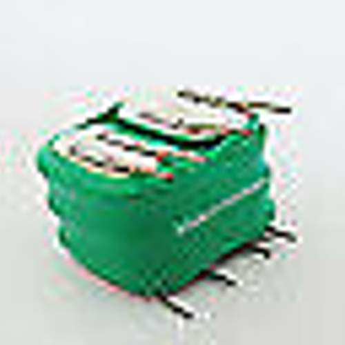

Wer es original haben will so sieht der verbaute Akku von Varta aus: http://www.aliexpress.com/.../989567015.html

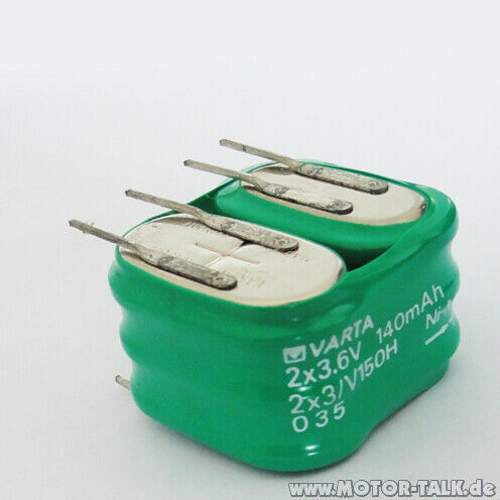

Dann habe ich im halben Internet nachgeschaut und bei ebay den original verbauten Varta Akku gefunden und gekauft. Siehe hier: http://www.ebay.de/itm/261213523681
Das Auslöten war für mich schwierig, dann nur ein normaler Lötkolben vorhanden war. Jetzt funktioniert die Sirene wieder einwandfrei.

Der Formfaktor des originalen Akkus entspricht aber dem der ovalen Varta Akkus, was den Einbau vereinfachen könnte.
Hier die alternative Quelle meiner Wahl.
Die Kapazität ist vernachlässigbar, da die Sirene eh nicht dauerhaft heulen darf.

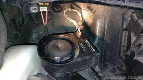

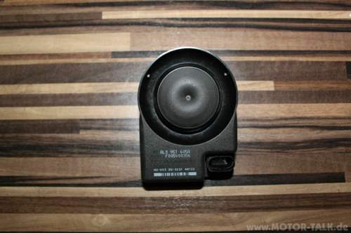

So, nun mein Bericht zum leider vergeblichen Versuch des Akku Tausches im Alarmhorn 8L0951605A.

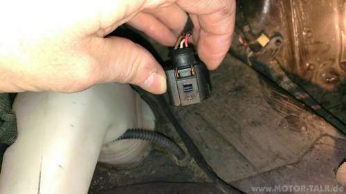

Der Ausbau war mit einer 10er Nuss und entsprechender Verlängerung recht simpel und in wenigen Minuten erledigt.
Der Stecker wird mit einem kleinen Schlitzschraubendreher ausgeklickt und abgezogen.
Das Gehäuse habe ich mit einer scharfen Klinge an der Klebenaht geöffnet, auf den Bildern erkennt man, an welchen Stellen man vorsichtig sein muss, um nicht die Platine zu verletzen.
Leider kam mein Rettungsversucht zu spät, denn die ausgelaufenen Akkus haben die Platine und Bauteile zum Teil bereits zersetzt/ gesprengt.
Jetzt sitze ich auf neuen Akkus und kann diese leider nicht einsetzen, schade 🙁
Für 130€ gibt´s hier ein neues, falls nicht zufällig noch jmd. ein funktionstüchtiges liegen hat.
