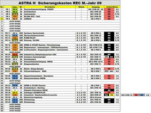

Check mal die Sicherung FR 27 im REC.
Is ne 5 Ampere und für die Innenraumsensoren zuständig.
Mach am besten gleich ne neue rein.
Sicher ist sicher.

Sicherungsbelegung REC
Wenn die tatsächliche nur 12,0V hat, dann ist die platt
