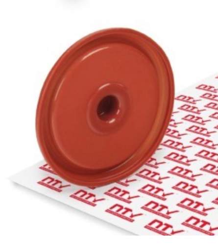

Meinst Du jetzt die ganze Zylinderkopfhaube oder nur diesen kleinen Ventildeckel (PCV-Ventil) mit der Membrane drunter? Würde es auch ausreichen, nur die Membrane zu tauschen? ich habe gelesen, dass man das Ding nur schwer rauskommt, ohne es zu zerbröseln, gerade, wenn das Ding schon richtig alt ist. Und Oldmanscout sagte ja auch, alles tauschen. ich könnte ja dann auch gleich die anderen Dichtungen erneuern, die werden auch schon alt, hart und durchlässig sein. ich hab in letzter Zeit auch einen ziemlich erhöhten Ölverbrauch.
Und ich denke, ich kann die selber wechseln ohne größere Probleme? Wenn ich mir eine komplette Haube mit PCV-Ventil kaufe, sind das standardmäßig auch schon neue Dichtungen in der Haube drin?
Membrane
https://www.ws-autoteile.com/de/i60316/general-motors-ventildeckel-55556284
Wenn die alten Schrauben rausgehen, ist das kein Problem. Dichtflächen sauber und fettfrei machen.
