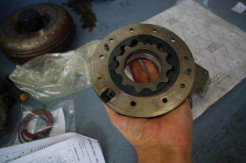

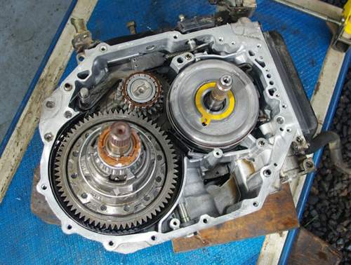

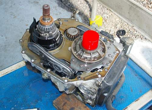

Themenstarteram 19. Januar 2015 um 18:07
So...
Hab letzte Woche das Getriebe in einer anderen Werkstatt ausbauen lassen
und habe heute morgen die kleine Teilrevision durchgeführt:
- Ölkühler gereinigt (war aber soweit sauber),
- neuen Filter verbaut,
- Ölpumpe gereinigt,
- Öl aus dem Wandler gelassen soweit es ging,
- Gleitbuchse und Simmering für den Wandler erneuert.
Innen machte das Getriebe einen einwandfreien Eindruck.
Der Magnet am Ölfilter hatte einen riesen Igel an Spänen,
aber das kenne ich auch so von ZF/ MB Getrieben.
Die Gleitbuchse war schon nicht mehr die Beste.
Den alten Filter habe ich leider noch nicht aufgeschnitten,
war heute knapp dran mit der Zeit.
Habe für die Revision 4 Stunden gebraucht.
Morgen wird es wieder eingebaut.
Hoffe die wissen noch, welche Schraube wohin gehört :/
Dann am Mittwoch die Probefahrt...
Werde berichten und mehr Fotos hochladen.
Rod

Themenstarteram 26. Januar 2015 um 12:28
Hallo an alle!
Habe zwar den Gangpositionsgeber noch nicht kalibriert,
aber der Löwe fährt und schaltet :) t
Leider hab ich erst beim Zusammenbau fesgestellt,
dass man mir einen falschen O-Ring zugeschickt hatte.
Deshalb ist ein relativ großer Dichtring (Abdichtung Ölpumpengehäuse
zum Wandlergehäuse) alt geblieben.
Habe ein paar Tropfen am Getriebe hängen... Liegt wohl daran :/
Druck ist laut PP2000 einwandfrei, immer im Sollbereich.
Das sind mal gute Nachrichten an einem Montag Morgen!
Rod
