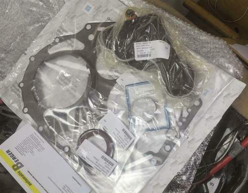

Leider hab ich erst beim Zusammenbau fesgestellt,
dass man mir einen falschen O-Ring zugeschickt hatte.
Deshalb ist ein relativ großer Dichtring (Abdichtung Ölpumpengehäuse
zum Wandlergehäuse) alt geblieben.
Habe ein paar Tropfen am Getriebe hängen... Liegt wohl daran :/
