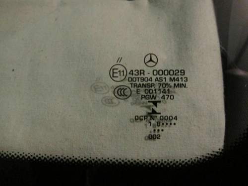

@Umber schrieb am 5. Februar 2020 um 18:22:23 Uhr:
Ich habe M413 an der Windschutzscheibe stehen, an den Seitenscheiben hab ich kein XI dranstehen, eine Sichtprüfung ergibt dass es sich um die normalen Seitenscheiben handelt.
Laut VIN habe ich auch keine Akustikschreiben.
Mich würde es wundern dass M413 Akustikglas wäre.
Andererseits ist mein C180 Vor-Mopf aber auch leise.
Als total verwirrend für mich.
Das entspricht meinen Informationen, dass inzwischen auch ohne Akustikpaket eine Akustikfrontscheibe eingebaut wird. Nur die Seitenscheiben sind andere.
Das wäre dann eine M413 Frontscheibe.
Ausnahme sind dann nur die Fahrzeuge mit HUD, die die Frontscheibe M468 eingebaut bekommen.
Scheint jetzt geklärt zu sein 🙂😛

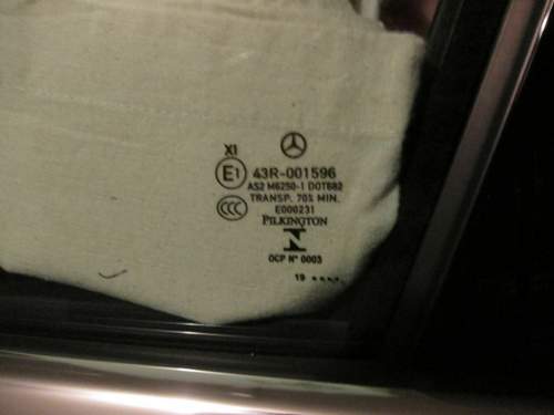

Hab jetzt auch mal die Scheiben von meinem neuen S205 abfotografiert. Die Frontscheibe ist original, die Seitenscheiben sind gegen Akustikglas getauscht worden. Also wenn mich nicht alles täuscht, habe ich die gleiche Frontscheibe drinnen wie diejenigen, die ab Werk die Akustikverglasung bestellt haben.
Mich würde wirklich mal interessieren, was es kosten würde, wenn man sich auch für die anderen Scheiben Akustikverglasung beschaffen würde ...
So siehts aus!
Mir glaubt ja keiner, dass die Frontscheibe immer Akustikverglasung hat, was ich hier schon die ganze Zeit vorbete. Ich weiß allerdings nicht, seit wann das so ist.
Nicht immer!
Ich behaupte mal, dass es gar keine Frontscheibe mit Akustikverglasung gibt. Verbundglas ist Verbundglas.
Und beim HUD?
Auch da.
