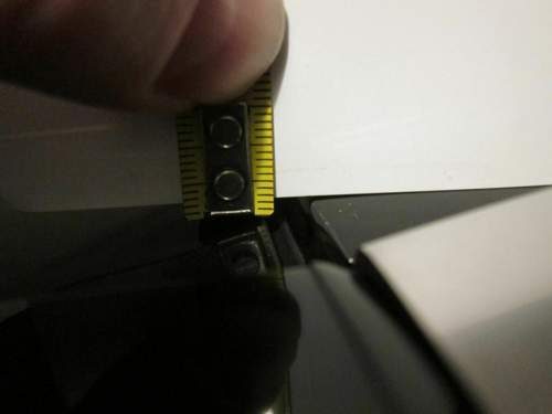

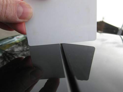

Mittlerweile habe ich, denke ich, eventuell auch den Grund gefunden, warum meine Frontscheibe starke Windgeräusche bei höherer Geschwindigkeiten abgibt.
Deswegen mal die Frage: Der Übergang der oberen Frontscheibenkante zum Dachansatz (entweder Panoramadach oder Normaldach ist dabei egal), wie muss der sein? Genauer gefragt: Darf dort eine hochstehende Kante des Dachansatzes sein? Bei mir ist es so, dass von der Frontscheibe zum Dach ein Kante von 2-3mm Höhe (ich rede nicht vom Spaltmaß!) besteht und zwar so, dass das Dach höher als der Frontscheibabschluss ist. Eine solche Kante dürfte ganz schöne Windgeräusche machen. Und außerdem dürfte den meisten auch das MB Video bekannt sein, in dem die Einstellung von Panoramadachhöhe zur Dachhaut genaustens dokumentiert und eingestellt wird. Da wird immer eine Plasitikkarte/Kreditkarte drangehalten, so dass das auf jeden Fall plan ist (https://www.youtube.com/watch?v=ND5UjD96Jf8)
Habe mir heute auch mehrere C-Klassen mal angesehen. Die Schwankungen sind sehr groß. Manche haben keinerlei Sprung, d.h. es ist plan, andere haben einen Sprung. Aber bei mir ist er sehr groß und auch der Spalt zwischen Frontscheibe und Dachansatz ist sehr groß. Hat jemand Erfahrung damit? Ach ja: Ich bin noch in der Werksgarantie ...
Edit: Hier Fotos davon
Kante Frontscheibe (links) Dach (rechts)
@W2045 schrieb am 7. März 2020 um 20:13:10 Uhr:
Das erste, was ich an deiner Stelle machen würde ist, die "Stufe" mit Tesa Krepp abzukleben und eine Probefahrt machen, ob sich was ändert. Hatte ich beim Aussenspiegel gemacht, deutlicher Effekt.

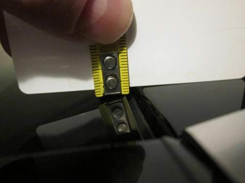

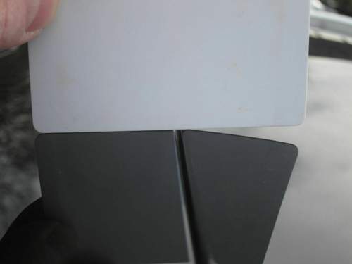

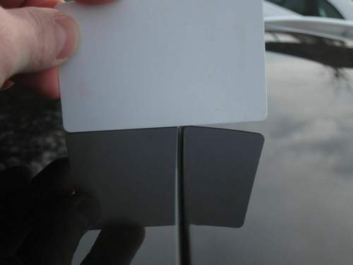

Hab zwei Sachen gemacht:
1. Die Stufe abgeklebt bzw. geglättet. Unterschied hört man, das Luftzappeln wird weniger, geht aber nicht weg. Liegt bestimmt daran, da die Kante ja immer noch da ist, nur halt geglättet.
2. Ein paar Fotos anderer Fahrzeuge beim Händler gemacht.
W205 MopF Vergleich 1
W205 MoPf Vergleich 2
W205 MoPf Vergleich 3
+5
Interessant. Deine Frontscheibe ist offenbar total schief eingeklebt (bzw. das vordere Element der Panoramaverglasung ?), da muss man sich nicht über Geräusche wundern.
Bei meinem sieht es über die gesamte Fahrzeugbreite so aus wie auf deiner Fahrerseite, Scheibe ca. 1,5mm tiefer wie die Dachkante (Blech). Keine Geräusche.
