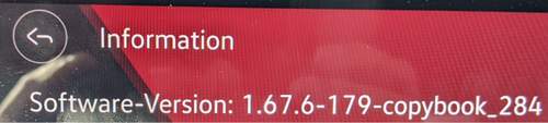

Mit fast jedem kleinen OTA-Update ändert sich auch die App-Version vom Shop.
Habt ihr in den letzten Monaten Unterschiede im Shop gemerkt?
Also ich kein bisschen... weder optisch, noch Ladeperformance (Bitte Warten --> Wird aktiviert...), noch an irgendwelchen neuen Apps.
Alexa und Fußballergebnisse sind OK, aber kommt da innerhalb von fast 3 Jahren echt nicht mehr?
Gefühlt fügen sie nur rechtliche Hinweise, neue Länder und angeblich neue Textdarstellungen hinzu.
Ich weiß das VW an der MIB Hauptsoftware arbeiten sollte, aber für die Shop-App wird ja sicherlich ein anderes Team zuständig sein?!
Version-1-67
Version-1-67
Version-2-0
Ich habe nichts dagegen wenn der Shop vernachlässigt wird aber dafür die großen Updates echten Mehrwert und neue Funktionen bringen 😁
