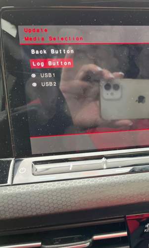

Hi! Ist soeben beim Golf 8 GTE (vFL, BJ 12/21) aufgeploppt! Kann’s auch nicht „wegmachen/ abbrechen“ wie auch immer. Muss ich dafür zum freundlichen… vg
Das ist das Update Menü. Das ploppt nicht einfach auf. Ich glaube dazu muss man lange auf den Home-Butto drücken damit das kommt. Mach es einfach wieder weg. Glaube wieder lange auf Home oder so
Ja, das Menü erscheint, wenn man länger den Home-Button drückt.
Einfach "Back" und dann gibt's da sinngemäß einen Button "Boot to normal mode".
Das ganze hatte sich auf gehangen… Bildschirm eingefroren, Handy hat sich nicht verbunden bzw. konnte nix über die Lautsprecher hören. Daher hab ich vermutlich dann zu lange da rum gedrückt und dann kam das Menü… danke für die Rückmeldung und Hilfe! Ist alles wieder normal!
