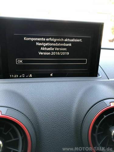

Ich konnte heute erfolgreich über SD Karte das
Update 2018/2019 installieren.
Brauchte aber mehrere Anläufe bis das Feld Sytemupdate
verfügbar war nach mehrmaligen An und Abmelden im MMI
bei Audi Connect.
Jetzt eben war Systemupdate wieder nicht verfügbar.
Ob der jetzt weis, dass das aktuelleste installiert ist ?
Alles andere klappt wieder ohne Probleme mit online und Connect.
26399311-cab5-4d53-b6f9-8beefa4542a8
sieht nun aktuell aus! Top!
