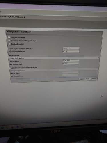

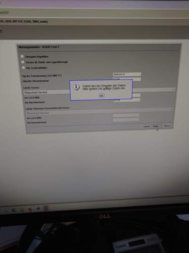

Kann man in Erwin den Service digital eintragen? Ich habe gestern Ölwechsel in einer freien Werkstatt machen lassen. Die haben versucht in Erwin den Ölwechsel ins digitale Serviceheft einzutragen. Warum auch immer, es hat nicht funktioniert.
Alles was bisher gemacht wurde, ist aufgelistet.
Ich hänge mal Bilder an. Vielleicht hat jemand eine Idee, was da falsch ist.

Heft
Das Datumsformat muss 2025-07 sein sonst nimmt er es nicht.
Hat so tatsächlich funktioniert.
