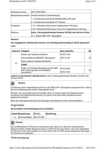

aktueller ABS-Rückruf
Sind davon alle Golf aus dem Zeitraum betroffen?

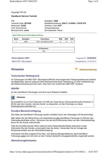

Wen die TPI zum Rückruf interessiert schaut in den Anhang. 😉

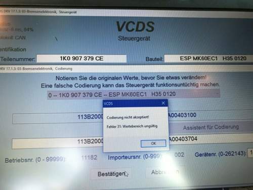

Hier die Infos zum 1K0 907 379 AE. Das Update verlief problemlos. Das ABS/ESP funktionierte zuvor 1A, jetzt auch, wobei ich finde (oder mir einbilde?), dass es jetzt noch früher anspricht und einen stärker einbremst.
Also ich kann das Update aus Featureerweiterungs-Sicht nicht empfehlen.
- HillHold: Ging vorher, geht jetzt immer noch. Ohne erneute Codierung
- RDK via BAP: geht nicht
- ESP sport / ESP off: geht nicht

Soweit ich es bis jetzt zusammengerafft habe, fügt das Update (CD & CE) von 010x auf 0120 nur den „Errorcheck“ beim Zündungswechsel hinzu.
Also keinerlei „Feature plus“!

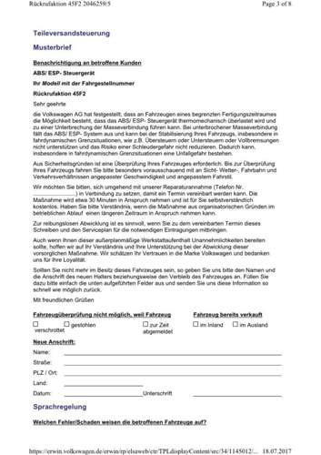

@Jubi TDI/GTI schrieb am 18. Juli 2017 um 14:18:32 Uhr:
Jetzt gibt es wohl schon Lieferschwierigkeiten, mein ABS/ESP-Steuergerät kommt erst Freitag, wechsel nächste Woche Mittwoch. 😁Wen die TPI zum Rückruf interessiert schaut in den Anhang. 😉
Danke!
Und wer sie nicht nur anschauen will, öffnet die PDF-Datei z.B. in IrfanView -> Optionen -> Extrahiere alle Bilder ... = pro Seite eine JPG-Datei, welche man problemlos ... 😉
