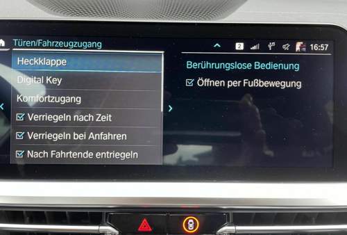

Vielleicht hat der Mitarbeiter ja recht gehabt, nur glauben tue ich es nicht - der hat sich bestimmt auch nur mit der elektrischen Heckklappe vertan und die Frage nicht richtig verstanden. Wie du schon geschrieben hast, die Funktion kann man aktuell immer noch ordern. Im Menue sieht es dann wie im angefügten Bild aus. Mal was nebenbei - ich weiß ja nicht wie es den Anderen geht, ich für mein Teil habe inzwischen verstanden, dass du nicht auf Mercedes stehst. Diese ständigen Vergleiche erinnern mich ein wenig an meine Grundschulzeit, wenn ich Mist gebaut habe und eine Strafe erwarten musste, dann war meine erste Ausrede auch immer: "aber der XY hat doch auch..." kennt wohl jeder noch. Nur interessiert hat es eigentlich niemanden und eine Entschuldigung für die eigenen Fehler war es auch nie. 🙂

Es ist definitiv so, dass die Fußkickfunktion Bestandteil des Komfortzugangs ist (bzw. beim G20 war) und nicht an der elektrischen Heckklappe hängt. Natürlich kann man mit dem Tritt nur bei der elektrischen Heckklappe diese auch wieder schließen.
Ja so ist es bei meinem G20 mit Komfort aber ohne elektr. Heckklappe auch - auf geht mit Fußkick…

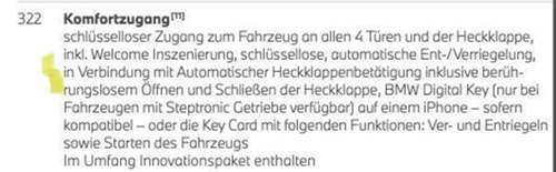

Nach dieser Preisliste aus März hab ich bestellt.
Schlüsselloser Zugang zu allen Türen, in Verbindung mit automatischer Heckklappenbetätigung inkl. Berührungslosen öffnen/schließen der Heckklappe.
War für mich zwar zuerst nicht ganz eindeutig, durch den Test im AH dann aber klar.
Kick (auch beim öffnen) nur iVm automatischer Klappe. Oder die Beschreibung in der Preisliste ist falsch, auch möglich. Hätte ich mir die 500€ dann sparen können. Man lernt halt nie aus.

Genau, so kenne ich das auch. So kann man es ja nur bei der automatischen Heckklappe schreiben („Schließen“).
Das schließt ja aber nicht explizit aus, dass nicht auch die manuelle Heckklappe in Verbindung mit dem Komfortzugang einen Vorteil genießt („Öffnen“). 😉
Und ich kannte das halt schon so und habe mich extra nochmal bei einer manuellen Heckklappe vergewissert, da war alles in Ordnung.
Vielleicht war es ja gut, dass Du Dir die 500 € doch nicht gespart hast, schließlich geht es bei mir jetzt doch nicht. 😉
Da auch das öffnen ausdrücklich geschrieben ist bin ich tatsächlich davon ausgegangen, auch öffnen geht nur iVm elektrisch. Klappe.Egal wie, zumindest sollte deine Klappe mit Kick aufgehen wenn ich die Aussagen anderer lese.
