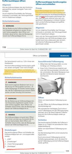

Bislang kann mir niemand sagen, weshalb das berührungslose Öffnen der Heckklappe bei meinem G20 nicht funktioniert. Könnte eine Restriktion sein, die eigentlich noch gar nicht hätte greifen dürfen oder ein technischer Defekt oder sonst etwas …

Ich habe den Komfortzugang und da ist das berührungslose Öffnen der Heckklappe eigentlich drin. Extra bei einem Probefahrzeug vorab erfolgreich begutachtet und steht auch bei mir so in der Betriebsanleitung.

Da muss ich Dir und auch die Betriebsanleitung widersprechen. Komfortzugang war ausreichend um die Klappe per Kick zu öffnen. Selbst getestet und, wie gesagt, von BMW so in der Betriebsanleitung dokumentiert. 😉
Es ist entsprechend für die nicht automatische Klappe so beschrieben. Nicht einfach nur eine Funktionsbeschreibung allgemein, die gar nicht verbaut ist und halt in der Anleitung auftaucht.

Warum denn nicht? Wenn ich auf Heckklappe öffnen am Schlüssel drücke springt sie komplett auf. Also das war schon vor dem G20 so und ist kein Hexenwerk, mit entsprechenden Dämpfern, die BMW schon länger serienmäßig verbaut.
Und nochmal, es wird auch in der Betriebsanleitung so beschrieben, wie ich es oben bereits mal als Screenshot angehängt habe.
Also das es geht bzw. mal ging ist absolut unstrittig. Mir sagt nur bislang niemand Offizielles warum es bei mir nicht (mehr) geht. 😉
