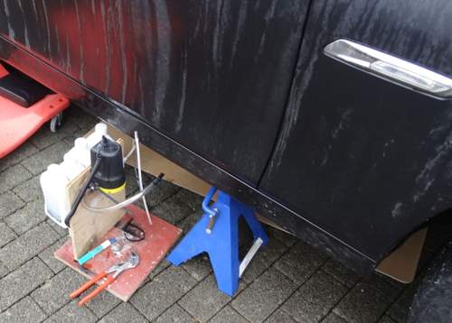

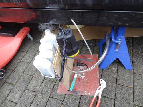

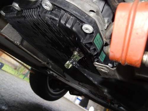

Ich hatte vor Kurzem das Getriebeöl selber gewechselt, 110tkm nach dem letzte ZF Service. Die 750EUR für einen neuen Service waren mir zu viel. Die alte Wanne mit Filter blieb diesmal drin.
3,9L kamen raus, 3,95L hatte ich wieder reingepumpt. Damit es fix ging, hatte ich eine Ablassschraube auf Füllventil umgebaut: gekürztes Fahrradventil + Metallkappe.
Eigentlich wollte ich nach einer Fahrt nochmal 4L wechseln, damit 3/4 vom Öl neu sind, aber das alte Öl roch nicht verbrannt, und war noch braun-grün. Sehr beruhigend -> bleibt so.
Mit der Pumpe auf den Bilder ging das ziemlich schnell, obwohl ich die Pumpe beim besten Willen nicht empfehlen kann: nach 0,5L qualmte bereits der Motor (-> Pressluft half), und nach 4L tropfte Öl aus dem Pumpenkörper. => absoluter Schrott.
Nachdem das Öl drin war, wurde der Schlauch abgeknickt, Fülladapter abgeschraubt, schnell Finger drauf, und dann direkt die Metallkappe aufgedreht.
Falls das jemand nachmachen möchte: aufpassen dass es später nicht undicht werden kann, das wäre tödlich für's Getriebe.

Warum hast du nicht bei der Fülkschraube gefüllt und bei der richtigen Öltemperatur den korrekten Ölstand befüllt?
Dafür gibt es eine sehr gute Anleitung von ZF...
