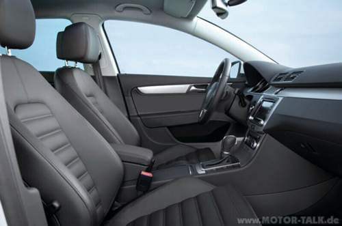

bei den neuen passat etc. modellen sind in den vordersitzen die vertikal verschiebbaren kopfstützen eingebaut.
passen diese in ihren abmessungen ( haltesäbe ) auch in den vorgängermodellen, oder spielt da die sicherheitsausstattung eine wichtige rolle.

eigentlich habe ich ja die neuen kopfstützen gemeint, welche durch den druckknopf seitlich zum kopf hin vorgezogen werden können.( s. bergteufel ) während man die alten ja nur kippen bzw. neigen kann. und die habe ich, möchte aber die neueren haben.

Ich kann nur davor warnen die KST aus dem B7 in einen B6 einzubauen ohne die Führungshülsen ebenfalls zu tauschen.
Sicher passen die KST vom B7 irgendwie in den B6 aber sicher verrasten tun sie nicht. Es sei denn man tauscht die Hülsen ebenfalls.

Ich habe mir die Tage eine Kopfstütze samt ganzem Leder Bezug bei Ebay ersteigert recht billig von einem B7. Wollt erstmal testen bevor ich ne neue für 180€ kaufe
Ist aber eine von einem Komfortsitz. Gibt es da unterschiede zwischen Komfort und Sportsitz?
Habs gleich eingebaut und gemerkt das die KST nicht verrastet. Die Verrastung hat also die Hülse
Sind den im B7 diese KST nicht mehr Höhenverstellbar.
Wie kann man diese Kopfstützenführungen ausbauen muss dazu der Bezug runter?
