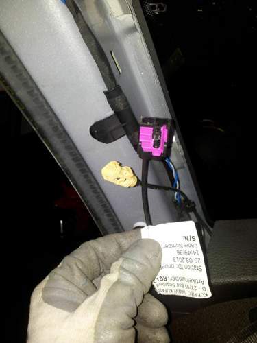

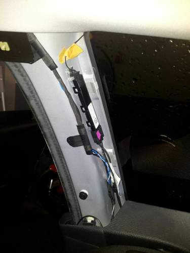

Ich denke, die einfachste Lösung für dich ist der von wk205 genannte Splitter.
Den hatte ich bei mir im Passat ebenfalls verbaut.
Dazu gibt es ein Set z.B. bei Kufatec:
https://www.kufatec.de/.../-DAB-Antennenmodul1?action_ms=1
Dazu musst du Die Verkleidungen an der C-Säule (beifahrerseite) auf Höhe der Rückbank ab machen, die Verkleidungen am Einstieg bis vorn und das Handschuhfach ausbauen (6 Schrauben).
Das zusätzliche Kabel durchziehen, altes Kabel in neuen Stecker, alles verbinden, zusammen bauen, fertig.
Dauert bei gemütlicher Gangart eine Stunde.
Damit hast du dann die Lösung, wie Sie VW ab Werk verbaut für Fahrzeuge mit DAB.

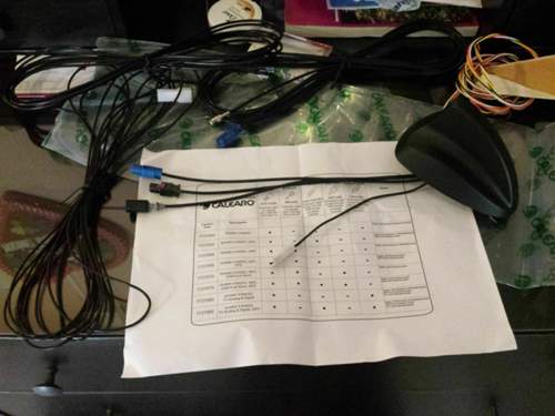

Alternativ kann ich dir noch eine Dachantenne die auch auf DAB ausgelegt ist empfehlen. Mit Stab wirst du besseren Empfang haben.
Ich habe mittlerweile eine Shark-Antenne mit DAB ohne Stab, weil der Spillter mit meinem China-Radio nicht so funktionieren wollte.
Mit der habe ich nun sehr guten DAB-Empfang.

am 5. April 2016 um 18:23
Also ich muss das mal dementieren - Scheibenantenne is mindestens genauso gute wie die DAB Dachantenne.
Splitter ist im Übrigen ein verwirrender Begriff - das Ding ist ein Antennenverstärger.
Bei dem Antennenverstärker (wie der bei Kufatec) muss man nur gucken, dass die Nase am Antenneverstärker auch in die Karosserie passt - ich hab damals die Nase abmachen müssen. Hauptsache die Verschraubung an der Karosse passt gut - das reicht dann als Masse.
