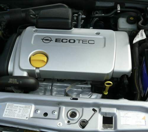

@ Boy1981
Bei meinem Astra ist vorne von der oberen Traverse zum Motorblock ein Masseband.
30757189-c4b8-4406-85ba-2cd3d30ea183
Das ist das dicke Kabel.
Der Ladestrom fließt original nicht über die Karosserie.

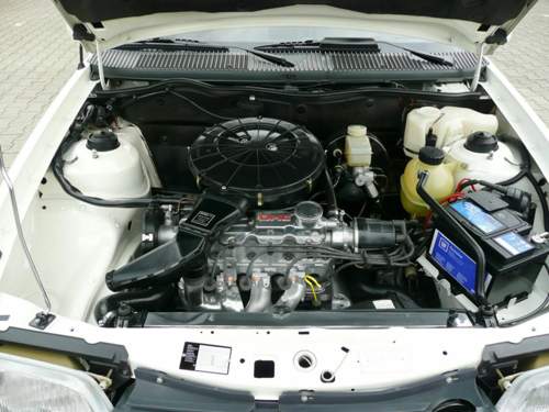

Hier noch der Motorraum von meinem Kadett E.
