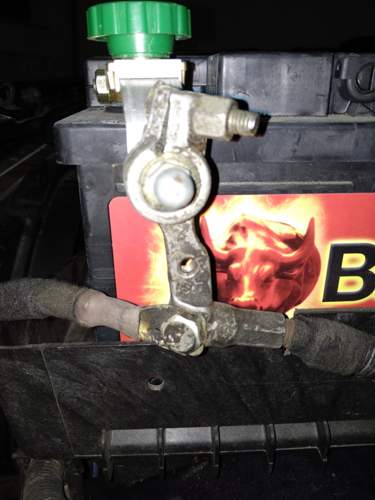

Gerd, warum hast Du den Minus-Pol über einen Adapter angeschlossen?
Trennschalter.

@Papasmobil schrieb am 24. Dezember 2022 um 11:29:27 Uhr:
Sieht vielleicht etwas gebastelt aus, aber ohne Modifikation drückt sich das Teil sonst in die Motorhaubendämmung und die abgewinkelten taugen nichts.
