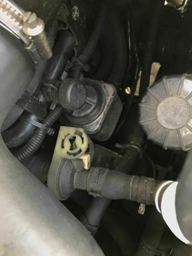

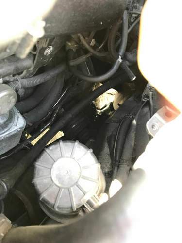

@zufruehauf ich glaube die meinst die Dose, welche ich nicht mehr habe (zum öffnen/schließen) des Kühlkreislaufs (Foto 1).
Der Schlauch ist mit einer Schraube verschlossen (Foto 2). Dann könnte vielleicht dort der Druck entweichen, statt in der nicht vorhandenen Dose.
Ja der ruckelt manchmal ein bisschen beim abstellen und der hat manchmal mehr und manchmal weniger Leistung.
Vielleicht sollte ich die 4er Kupplung, an der der Schlauch mit der Schraube sitzt, gegen ein Y-Stück tauschen? (Habe noch eins rumliegen)

Du bist ja süß.... warum hast du die Dose entfernt? Möglich, dass dir der Druck da flöten geht... keine Ahnung...
Aber ja, genau diese Dose meinte ich. Und klar, wenn du die Dose nicht zu ersetzen gedenkst, dann würde ich die vierer Kupplung gegen eine dreier Kupplung austauschen.
Der Hebel ist abgebrochen, daher ist sie raus.
Dann habe ich es damals provisorisch zugeschraubt, in der Hoffnung, dass es hält.
Und den Kreislauf geöffnet (sollte keine Beeinträchtigung darstellen)
Und irgendwie hab ich es ständig vergessen diese Dose zu besorgen.
Die kostet echt nix. Ich glaub ich hab die billigste von Max Gear gekauft, keine Ahnung 12 € oder so...
In Anbetracht dieses Preises lohnt sich wohl eine Anschaffung. Kennst du zufällig die Teilenummer oder korrekten Namen von der Dose?
Aber erstmal werde ich die Kupplung tauschen und berichten.
Ok, war von JP Group... Artikel Nr. 1126400100 (OE Nr. 4A0819809). Hab 11,02 € exkl. Verandkosten bezahlt.

Hab jetzt das Y-Stück eingebaut.
Ergebnis:
-spürbar etwas mehr Leistung.
-ruhiger beim abstellen.
-Getriebe schaltet früher hoch. (Endlich mal bergauf im 3. Gang bei 30 statt im 2. Gang)
-wenn ich den trete dann geht er mehr nach vorne und die Diesel-Rußwolke ist kleiner geworden 😁

Du meinst seit dem Tausch der Vierer- in die Dreierkupplung? Ja, freut mich, wenn es das nun final war.
Was so ein kleines Unterdruckleck ausmachen kann, gell?!
Das hätte im Leben keine Werkstatt als Ursache ausfindig gemacht. Eher hätten die vier Mal hintereinander den Turbolader ausgetauscht.
Genau seit dem Tausch.
Ja alle meinten bis jetzt, dass es der Turbolader wäre.
Das er generalüberholt wurde vor einem guten Jahr, hat auch niemanden interessiert.
Wenn ich mal Zeit habe, tausche ich alle Schläuche mal aus. Ist schon der dritte im letzten Jahr der undicht war.
Und das N75 auch, weil es bei der Messfahrt vor paar Monaten Richtung Verschleißgrenze ging.
Und neue Schellen für die Ladeluftstrecke können auch nicht schaden.
Dann sollte alles endgültig sein.
