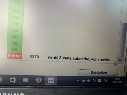

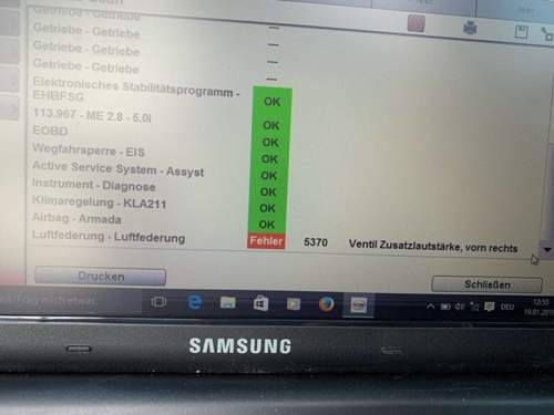

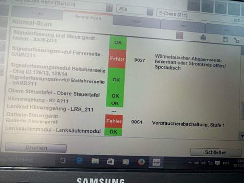

So ich wollte nur nochmal kurz Berichten das nun das Ersatzteil von ATP eingebaut ist und ich erstaunlicherweise sagen muss das der Einbau recht einfach war und das Ersatzteil passgenau gepasst hat. Bin jetzt ca. 250km gefahren und bin begeistert airmatic Funktioniert tadellos, alle Positionen werden angefahren.
Nun zum Problem:
Fahrzeug zeigt seitdem die Fehlermeldung Werkstatt Aufsuchen mit dem fahrzeug hebt an Symbol. Ca. 5sek. Nachdem der Motor gestartet ist kommt diese Fehlermeldung und wenn man den Motor abstellt und Schlüssel abzieht kommt nicht diese Typische Meldung „1 Störung“ kein Piepsen nix. Ein Freund war mit einem Laptop dran und hat den Fehler ausgelesen es war etwas in der airmatic Rubrik abgelegt, hatte ihn gelöscht und verschwindete im display erschien aber nach paar Sekunden wieder! Werde versuchen die Tage es nochmal auslesen zu lassen und mache dein Bild von der Fehlermeldung.
Noch etwas:
Der Ausgebaute Federbein war beweglich wie als ob ein Querlenker leicht ausgeschlagen ist und sich hin und her bewegen lässt bzw Radlager wenn der Reifen sich leicht wackeln lässt auf der Bühne. Ich weiß nicht ob das so normal ist oder ob dieser schon defekt ist. Das Neue Ersatzteil ist definitiv sehr stramm und lässt sich keinen Millimeter bewegen
Mit freundlichen Grüßen
Ohne zu wissen welcher Fehler hinterlegt ist kann man nicht wirklich helfen.
So die Fehler hat die Diagnose angezeigt....
Das mit dem „Ventil zusatzlautstärke“ seit dem der Federbein rechts gewechselt ist.
Mfg
Zusatzlautstärke. Der ist geil.
? Verstehe ich nicht
Dann denk mal nach... am besten mit dem Hirn und ohne Handy in der Hand.
..... was soll das? Ich würde nicht hier im Forum Hilfe suchen wenn ich es besser wüsste bzw mich auskennen würde! Diagnose Software zeigt mir so nen Fehler und ich würde gerne wissen was es ist. Der Fehler „Zusatzlautstärke“ ja kp... evtl gibt es sowas oder auch nicht ich weiß es nicht! Andere runtermachen weil dies dein Gebiet ist.... sry aber asozial so ein verhalten!
Sorry, kannst od. willst du es nicht verstehen???
Du sollst den Fehlerspeicher mit SD auslesen!!!
Den Fehlerspeicher mit SD auslesen lassen um bessere genauere Angaben zu kriegen.... Hätte man auch einfach sagen können das wahrscheinlich dieses Diagnosetool wenig bringt
