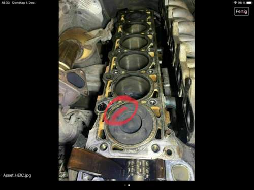

Hier die Bilder.
Icebear hat ja alles Weitere schon geschrieben. Was mir noch einfällt, Schraubenlöcher sauber gemacht?

Ist das auf dem ersten Bild eine optische Täuschung oder fehlt am Kolbenboden ein Stück von dem Feuersteg? Sieht zumindest auf dem Bild so aus.
Was genau meinst du ? Sehe da nichts

Rot eingekreist
Ist eine optische Täuschung

Wenn du dir also sicher bist , dass die kopfdichtung nun nicht die Ursache ist , und auch keine haar Risse zu finden sind , bleibt nur die manuelle Fehlversuche .
Setze das Kühlsystem unter Druck und endoskopiere über den glühkerzen Schacht die Zylinder und suche nach dem Wasser .
Werde ich morgen sofort mal versuchen. Danke für den guten Tip, bin ich so garnicht drauf gekommen
Es muss ja wohl in den Zylinder laufen , sonst gäbe es kein weißen Rauch . Entweder über den Motor selbst , oder die ansaugung . Lässt sich durch das endoskopieren aber sehen ob es aus einem Einlassventil tropft oder woanders her kommt
