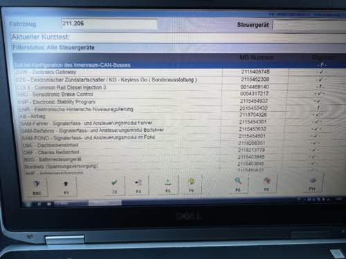

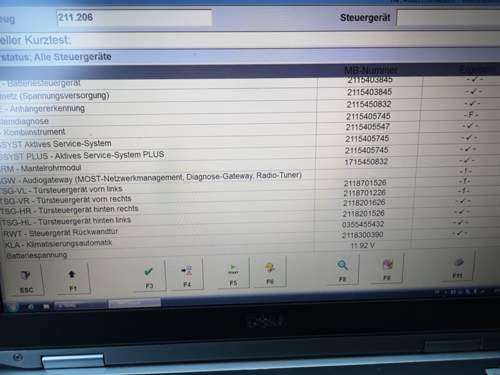

Stardiagnose C4 vorhanden. Wenn das so ist zeig mal den Kurztest.

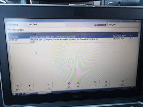

Hier der Kurztest wobei ich dazu sagen muss, dass ich eben kurz vorher einmal ohne angeklemmten Luftmassenmesser gefahren bin.
Der Fehler von der CDI kommt vermutlich daher.
Zur Info. Die fahrt ohne angeklemmten Luftmassenmesser war unverändert dazu, wenn der Luftmassenmesser angeklemmt ist.

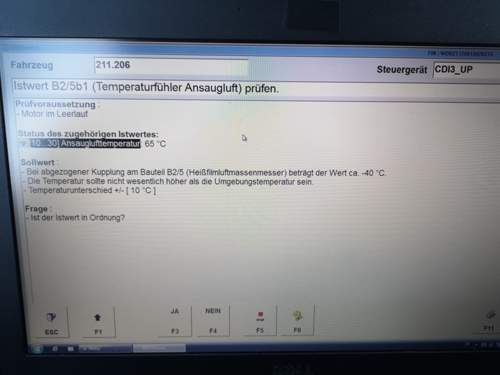

Der scheint in Ordnung ?!
Wenn du in einem Land lebst in dem die Außentemperatur 55-75 Grad Celsius beträgt ist der in Ordnung. 😁
Ich kann dir sagen wir hatten letztes Jahr 47 Grad mittags um 15 Uhr und 50 Grad um 20:30. Das ist aber nicht in Deutschland.
Ich frage mich immer warum so was gemacht wird all so; löschen, fahren, Auslesen!

Nein Spass bei Seite, ok, ich hatte mich darauf bezogen, dass er sagt, dass die Umgebungstemperatur gemeint ist. Da dies Bauteil am Motor sitzt wären ggf beim Leerlauf und geschlossener Motorhaube 65 Grad reell... ???
Also ist da definitiv die Ansaugtemperatur gemeint ?
Also klar, steht da ja.
Der LMM ist aber neu und von Pierburg ???????
Meinst der kann trotzdem im Dutt sein ?

Das war ein Test von meiner Seite aus (heute)
Habe die letzten Tage mehrmals ausgelesen.
Da war der Fehler nicht hinterlegt.
Wie beschrieben !

@db-fuchs ignoriere bitte den CDI Fehler.
Dann ist alles so, wie wenn ich ihn im Kurztest mit der SD Auslese.

65 Grad erscheinen trotz warmem Motor als unreel wenn Daimler vorgibt, dass es nicht mehr als 10 Grad Unterschied zur Außentemperatur sein darf. Darum meine Antwort. Meine Angaben hingegen zwecks Temperaturen sind echt, sollte kein Witz gewesen sein.
Zieh den Stecker ab wie die geführte Prüfung vorgibt und guck was dann angezeigt wird. Wenn die vorgegebe Temperatur nicht angezeigt wird wäre theoretisch davon auszugeben dass der Analog-Digitalwandler vom CDI defekt wäre. Davon gehe ich aber nicht aus bevor es nicht geprüft wurde.
Es gibt keinen Notlauf ohne Fehlereintrag.
