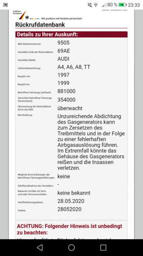

Gibt anscheinend was neues

Laut einem Schreiben von Porsche Austria will die Audi AG Ende Juni eine Lösung präsentieren. Also heißt es einen Monat lang warten und noch ausgiebig rumfahren.

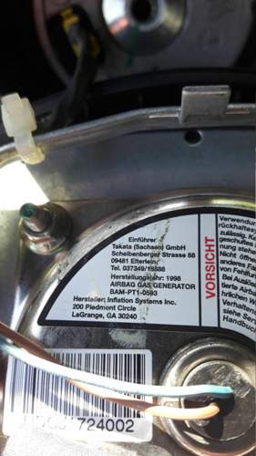

Und wer sagt, dass am Airbag kein Monat draufsteht?
Das ist kompletter Blödsinn ("Bullshit"😉. Links neuer Airbag aus 2014 von Audi Tradition, rechts alter Airbag aus 1999 von meinem TT, mittig gebrauchter von Proxyparts aus 2000. Steht aber alles genau in meinem Blog https://audi-tt8n3.jimdofree.com/dies-das/airbag-rückruf den du ja nicht liest
Weil das nur das Einbaudatum ist. Und nicht das Datum der Herstellung Du super Schlaumeier...das Datum der Herstellung steht nur mit Jahr auf dem Gasgenerator selbst da wo auch die BAM Nummer steht...
20200601
@BullTT68 - ist aber interessant, dass Audi die Auskunft gibt, dass der neue 2014 produziert wurde, so wie auch am Aufkleber. Und der Airbag wurde erst 2020 eingebaut, also kann das nicht mit dem Einbaudatum stimmen, du "super Schlaumeier".
Und wie erklärst du dir, dass das Fertigungsdatum meines TT mit 15.06.1999 im ElsaWin vermerkt ist und der Airbag mit 09.06.1999 datiert ist?
Aber es stimmt schon, am anderen Aufkleber selber steht Herstellungsjahr 2006. Irgendwas ist da nicht richtig hinsichtlich der Auskünfte, die man von Audi bekommt.
Nach deiner Ausführung wäre es für mich logisch, dass keiner von uns beiden Recht hat. Könnte es dann das Wareneingangsdatum sein? Würde dann aber auch Rückschlüsse auf das Produktionsdatum zulassen, da dieses mindestens in der Vergangenheit liegen muss.
Aber was regst du dich auf, das Thema interessiert dich ja eh nicht, wie du geschrieben hast.
