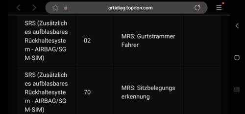

Bin solangsam echt am verzweifeln. Habe ein e46 318 ti. Meine Airbagleuchte leuchtet nicht und ich muß in 2 Wochen zum Tüv zur nachkontrolle. Haben schon alles getestet. Kombigerät, neues Steuergerät ist auch schon drin, Sitzbelegung usw.
Woran kann es noch liegen?

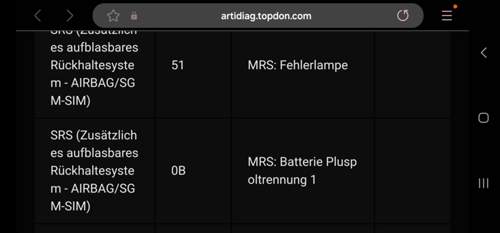

Ob ein durchtrenntes Kabel (ob nun absichtlich oder nicht) vom STG zum Tacho im FS abgelegt wird, weiß ich nicht. Die Überwachung der Leuchte erfolgt ja eigentlich durch die an/aus Routine beim Einschalten der Zündung.

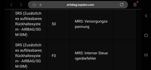

Haben schon ausgelesen. Das kam dabei raus
Screenshot-20240325-150317-samsung-internet
Screenshot-20240325-150310-samsung-internet
Screenshot-20240325-150303-samsung-internet

Die Airbaglampe steht doch sogar im Speicher. Wurde der Gurtstraffer und die Pluspoltrennung geprüft?
Die Sitzbelegungserkennung kann man auscodieren. Das eine zeitwertgerechte Reparatur.
So viele Fehler auf einmal können auch an der Verkabelung liegen, vor allem, da die Lampe ja nichts tut, liegt das sehr nahe.

Spannungsversorgungen und Steckverbinder Airbagsteuergerät prüfen.Entweder is da was im Stecker abgefault oder der is kupferrostig grün,warum auch immer.
Normal sind so viele Fehler nicht......da helfen auch keine Tricks und Basteleien um irgendwelche Bauteile "abzuschalten",da die nicht das Problem sind.
