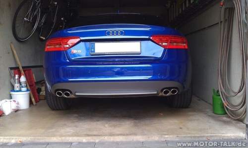

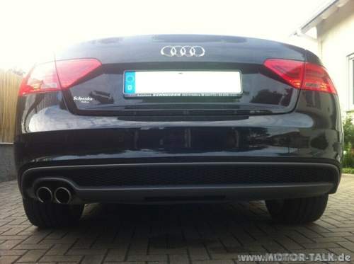

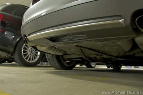

Glück gehabt? nicht ganz.🙁
Beim
S5
Diffusor sieht man nichts.(weil er so schön flach ist).
Beim S-Line Diffusor sieht man das Loch, wenn man ein paar Meter dahinter steht.
Und NEIN, es gibt keine Blende dafür.
Gruß Cokefreak

Original geschrieben von Cokefreak
Original geschrieben von linussoft
Puhhhhh.... Glück gehabt. Danke für die Info.
Linus
Beim S5 Diffusor sieht man nichts.(weil er so schön flach ist).
Gruß Cokefreak
das mittlere Foto ist meiner ; habe ich in dem anderen AHK Thread auch gepostet
selbst beim Sline muss man aber schon genauer hinsehen
