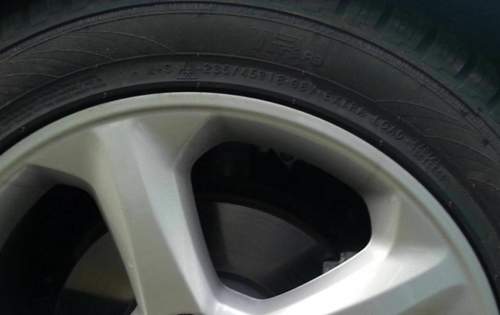

Die Reifentragfähigkeit für 235/40R19 96Y beträgt bis zur Vmax 270 km/h
710 kg = achsweise 1420 kg.
Im Anhängerbetrieb bis 100 km/h kann die Reifentragfähigkeit
um höchstens 15% überschritten werden
Quelle: RiLi 92/23/EWG -> 3.7.3.
https://www.jurion.de/Gesetze/EU/RL_92%7C23/Anhang_4
Betrifft Lastindex der Reifen.
Nachdem nun so viele Reifen hier auftauchen mit Lastindex 93 oder 96 möchte ich mal anmerken, dass laut meinem FFH bei denen steht, der Turnier zumindest hat einen erhöhten Traglastindex. also mindestens 97, eher 98.
Könnte jemand ja nachsehen der einen neuen Mondeo hat und nicht geleast oder zumindest wenn Leasing die COC als Kopie besitzt.
Da steht das nämlich drin welcher Lastindex gefordert wird.
In meinem Schein steht 235/40 R19 96 Y.
Drauf hab ich die 18er mit Winterreifen mit 98er Index.
