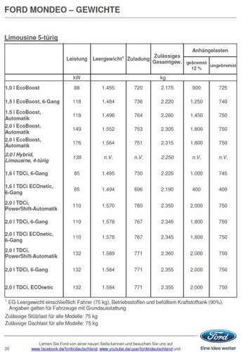

habe eben in einem anderen MK5- Forum was gelsen von wegen: "Klappbare AHK hat nur 65kg Stützlast, habe Auto deßhalb ohne geordert, kommt später eine Feste mit 75kg dran".
Hat jemand schon eine? Was steht da im Begleitzettel und/oder auf dem Typenschild?
Generell kein so großes Problem für mich, meist kommt nur die Schubkarre aus'm Baumarkt ran, aber von Zeit zu Zeit auch ein Tandemachser- Tieflader mit einem Auto drauf, da würden die 65 nicht mehr reichen. Zumindest in der BA steht was von 90kg . . . ???
Da gibt's verschiedene Angaben, aber die 65kg sind mit Sicherheit falsch.
Ich meine, irgendwo stand, dass bei einem Fahrradträger die Räder zusammen nur 60 oder 65kg haben dürfen.
Mondeo-gewichte
So, heute mal auf Typenschild geschaut, sind 90kg Stützlast.
