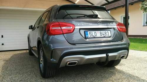

Mein AHK Westfalia montiert auf der AMG Linie.
Nur ein kleiner Schnitt.
Hallo!
Frage: Sind das 2 Ausschnitte, wie auf Bild 1 zu sehen? Der Halbmond und das Rechteckige?
Wurde das Hitzeschutzschild auch bearbeitet, wie auf Bild 5 zu vermuten ist?
Ja, gerade diese kleinen Aussparungen.
Hallo!
Nun habe ich den Schwarzarbeiterhaken von Westfalia auch montiert. Bei der Aussparung im Stossfänger habe ich eine größere, rechteckige Variante gewählt, die allerdings symmetrisch angeordnet ist. Macht vielleicht einen gepflegteren Eindruck, als die Varianten, als hätte eine Maus den Stoßfänger angeknabbert. Zu sehen ist allerdings bei beiden Möglichkeiten so gut wie nichts.
