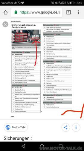

Moin moin, wer kann mir sagen ob ABCD auch 1234 sind? Suche st4 Zündplus
ST 4 ist in dem Bild Sicherungsträger D.
Moin ja das habe ich schon gedacht und gehofft, demnach wird 1 auch A sein.
Trotzdem habe ich ein Problem.... Die ahk zieht meine batterie leer... Kp wieso.....
Das genaue Baujahr es gibt da unterschiede.
Bis 2014
Ab 2015
2015
Das müsste Sicherungsträger ST4 schwarz sein ab Modeljahr 2015.
Auf dem Bild ist es D.
Sicherungsplatz 1-6 = Klemme 15 der Rest Klemme 30
Sicherungstraeger
Dann ist alles richtig.... Aber wieso zieht meine ahk die Batterie leer?
Welcher Einbausatz wurde denn genommen?
Original Westfalia?
wie zur hölle kann eine ahk die batterie leer ziehen? wie hast du nachgerüstet? per jaeger oder orginal audi?
Habe über wibutec bestellt, die verkaufen original
Kann mir nur vorstellen das in dem Kabelsatz von der ahk ein Fehler ist... Da ich diese gebraucht gekauft habe...
Audi hat sie per svm code codiert... Muss ich vllt noch selbst was codieren?
Da kann man eigentlich nichts falsch machen?
3 Kabel an Klemme 30
1 Kabel an Klemme 15
2 Kabel an Canbus
1 Kabel zum Komfortsteuergerät
Das Steuergerät für AHK versuchsweise abklemmen um auszuschließen das es nicht woanders dran liegt.
