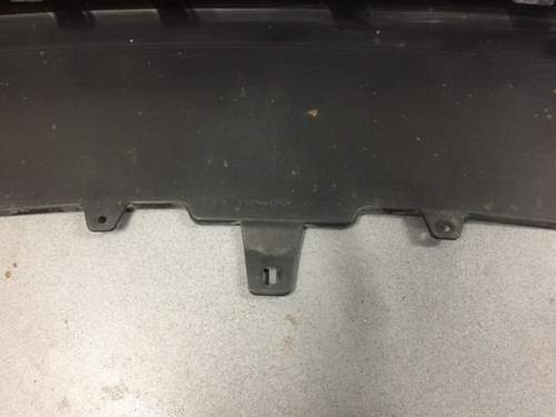

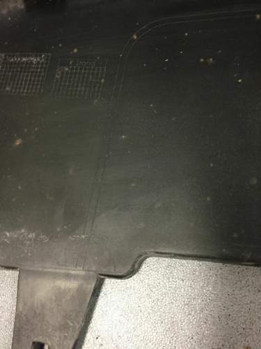

bin gerade beim Einbau der Anhängerkupplung. Habe den kompletten Originalen Nachrüstsatz. Muss ich bei der Avant S-line Stoßstange wie beim Bild oben oder unten ausschneiden? Ist irgendwie bei der Anleitung nicht ersichtlich..
der Ausschnitt ist IM Diffusor, also den ausbauen aus der Stoßstange die sowieso ab muss und innen ist das mWn sogar angezeichnet.. ,)
Das ist mir klar ist auch schon ab. Markiert ist es auch Bild 1bloß wenn ich das komplett ausschneide sind 3 Halter weg. Siehe Bild 2, will mich nur vergewissern.
jo das passt so...
Also komplett raus mit den 3 Befestigungspunkten?
oder leicht schräg schneiden.. 😉
Ok danke, wo werden die beiden weißen Stecker gesteckt? Einfach zusammen verbinden? Oder werden die gar nicht verbunden?
ja beide zusammen
darüber wird der can geschliffen
Vielen Dank, jetzt nur noch codieren
