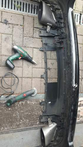

Gab es die AHK auch mit Gestensteuerung für Kofferraum entriegelung? Wollte eben den Diffusor zuschneiden und dann das..da geht hinten nochmal ein „Sensor-Stab?“ lang -.-
AHK ausschnitt

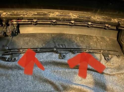

du musst davor schneiden ^
Vielleicht hilft das...
20210222
Ausschnitt
Gott sei Dank..ich dachte schon das war’s.

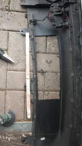

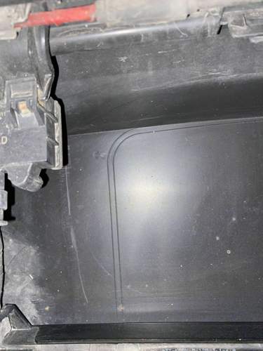

Wieviel Platz kann oben lassen? Oder sollte man sich an die eingezeichnete Linie halten? Es sind übrigens zwei Linien eingegossen.
AHK Ausschnitt 2

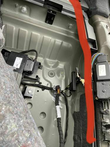

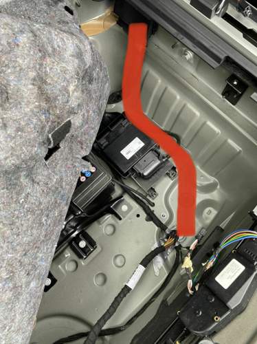

Eine Frage noch..verläuft der original Kabelbaum an der Spritzwand hinten entlang oder unten die Reserveradmulde entlang?
Variante 1
Variante 2
