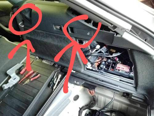

Hat sich erledigt, habe sie raus bekommen.
Zwei Schrauben: eine unter dem Halter für das Netz, eine unter der Entriegelung für die Sitze, Kofferraum Leuchte raus dann vom hinten ab dem Rücklicht ziehen.
Ist also nur gesteckt.
Img-20201024-162427
Img-20201024-162434
habe noch nie beim a6 die seitenverkleidung gelöst beim nachrüsten weder rechts noch link, unnötig viel arbeit.
Nö, wenn man mal weis wie nicht, vielleicht 5 min

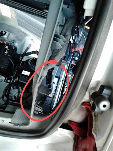

@HagenV6 schrieb am 24. Oktober 2020 um 16:30:04 Uhr:
Wozu hast Du sie ausbauen müssen. Musstest Du an das Komfort STG? Oder hast DU den ominösen Stecker im Kabelwirrwar gesucht, der manchmal zusammengesteckt werden muss?
Da frage ich mich doch wie man mit etwas zur Seite rücken dran kommen soll???
Wie geht die Seitenverkleidung denn raus?
Wie ich das damals gemacht habe weiß ich jetzt auch nicht mehr

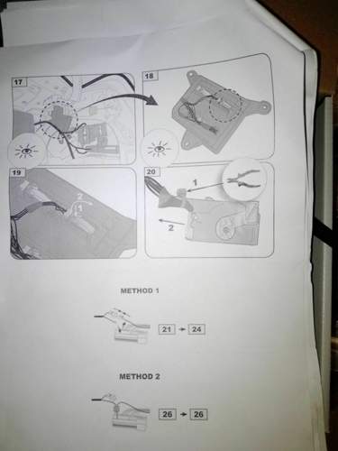

@torf schrieb am 24. Oktober 2020 um 17:09:00 Uhr:
Die Anleitung wollte es so.
Braucht man das nicht?
Anleitung
