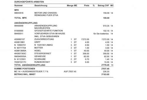

So wie versprochen reiche ich noch die Kosten für die Nachrüstung der Anhängerkupplung bei meiner A6 4G 2.0 TDI Limousine ohne AHK-Vorbereitung nach. Kauf der Teile in D, Einbau und Abnahme in der CH.
1) Originale schwenkbare AHK (gebraucht) (4G0 800 491 Q ) + Jaegersteuergerät 420 €
2) Kleinteile Anhängerkupplung 62,25 €
- Griff (4G0 813 961)
- Hebel (4G5 813 685 A)
- 2x Halter (4G0 800 807)
- 4x Schrauben der AHK (N 911 730 01)
- 3x Schrauben (N 106 847 01) mit 3x Schnappmutter (N 907 777 04)
- 2x Schrauben (N 019 530 8)
3) Einbau Anhängerkupplung 454,55 € (500,- CHF)
4) SVM-Abgleich 130,02 € (143,03 CHF)
5) Kugelkopfschutzkappe (8R0 803 910) 11,06 € (12,17 CHF)
6) Eintragung STVA 42,73 € (58 CHF)
Gesamtkosten: 1’120.61 €
sportlicher Preis...

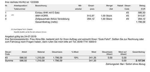

@combatmiles: Dank des Einbaus, Eintragung und SVM-Abgleich in CH hat es den Preis nach oben geschraubt.
Im Anhang der Preis den ich in CH und in D bei VW bezahlt hätte.

Bis auf die SVM Codierung ist der Preis für eine Schweizer Werkstatt doch OK.
Fand ich auch...deswegen habe ich das gemacht...bei den deutschen Grenzwerkstätten kommt man um eine Zollpauschale von 350 € leider nicht drum rum, da das Fahrzeug aufgewertet wird und versteuert werden muss...
Darf ich Mal fragen wie die das raus bekommen können?
Wenn man da ne Originale ahk dran macht. Wie soll man wissen ob die da nicht schon immer dran gewesen ist?
Wie so immer gilt, wo kein Kläger, da kein Richter...aber lässt du das in der offiziellen Werkstatt machen, dann verrechnen die dir das direkt mit...Eventuell kann man eine freie Werkstatt ansteuern oder sich ins Innere des Landes bewegen, aber dazu hätte ich nicht die Zeit und Lust...Deswegen habe ich in den saueren Apfel gebissen und mich für die Werkstatt hier in CH für 500 CHF entschieden.
