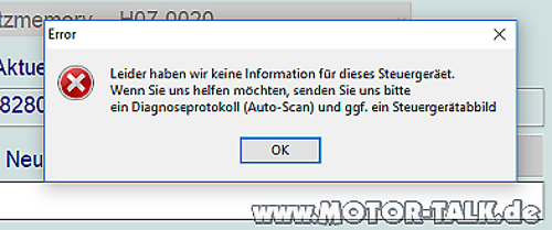

Hallo zusammen
Habe mir ein Anhänger Kupplung von westfalia nachgerüstet
Problematisch wurde es mit Codierung
Die freundlichen konnten mir zum teil helfen nur das die mir Kuppelung als schwenkbar codiert haben verbaut ist aber eine abnehmbarere ändern konnten die es nicht.
So habe ich versucht mit VCDS diesen Fehler zu beheben allerdings kommt bei Codierung eine Fehlermeldung raus das keine Information zur dieses Steuergerät vorliegt
Hat jemand eine Idee wie ich das mit VCDS umcodieren kann.

Das macht man im Steuergerät von der AHK.

Selbstverständlich versuche ich das Steuergerät von Anhängerkupplung umcodieren

Wenn du einen E-Satz für eine schwenkbare AHK eingebaut hast muß am Kabelsatz eine Abzweigung zum Microschalter vorhanden sein.
Ich habe das bisher nur einmal machen müssen.
Da mußte ich nur ein Bit ändern.
[Von Motor-Talk aus dem Thema 'Audi A6 4g Anhängerkupplung Codierung' überführt.]
Zugriff auf Steuergerät habe ich, leider sind die Bits nicht beschriftet wie man das so von VCDS kennt
So weiß ich nicht welches Bit ich da umstellen soll
