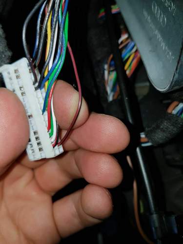

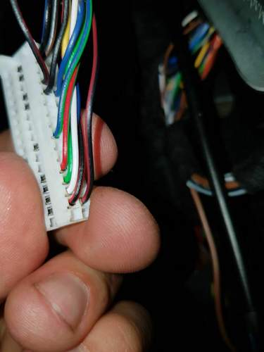

Ich fange aus gegeben Anlass an: Beim Einbau des E-Satzes gibt es ein Rot/Schwarzes Kabel, was an das STG hinter der Kofferaumseitenabdeckung an den grauen linken oberen Stecker angeschlossen werden muss.
Bei meinem Auto hat gibt es mehr als 1 Kabel an dem Stecker mit der Farbe Schwarz/Rot. Pin 12 und Pin 18. Wer kann mir sagen an welches Kabel ich anschließen muss?
[Von Motor-Talk aus dem Thema 'Jäger E-Satz (AHK Nachrüstung)' überführt.]
Unbenannt

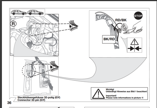

Hast Du bemerkt, dass es (laut Deinem angehängten Bild) ein rot/schwarzes Kabel und ein schwarz/rotes Kabel gibt?
das rot schwarze kabel gehört zum e satz das schwazr rote zum auto
Mit Sicherheit ist ein Kabel schwarz/rot und das andere rot/schwarz.
Am grauen Stecker 32 Fach Pin 2 rt/sw gehört das kabel dran.

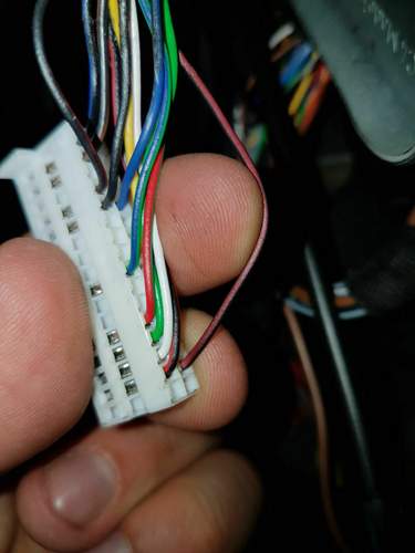

Das hier?
