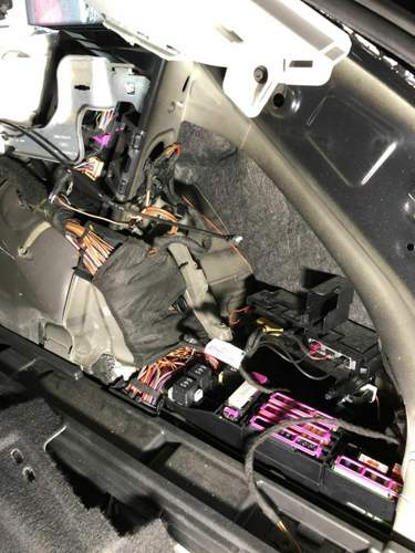

ich bin gerade eine AHK am nachrüsten, A6 VFL, Originale, keine Vorbereitung.
Mechanik und Seilzug fertig, bin am Steuergerät dran.
Der Freundliche sagte mir aufgrund Durchsicht im System, dass ich keinen Träger brauchen würde, da bereits für anderes Steuergerät verbaut. Ich finde leider nicht die richtige Stelle, kann mir jemand helfen?
Rechte Seite sieht bei mir aus wie auf dem Foto.
A) ich sehe die Stelle nicht
B) ich muss doch noch Träger nachrüsten?
Danke und Gruß
3230fec3-4ae9-430e-b9fe-83e400f5841a
Ja, müsstest du nachrüsten. Der sitzt links am Radkasten, hochkant.
Habe ihm aber auch nicht nachgerüstet, sondern in das freie Fach unter den anderen Steuergeräten reingelegt.

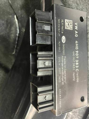

Wenn ich nur den roten anschließe, die 12V und gnd durchgemessen habe, verbleibt ja als Fehlerquelle quasi nur:
- CAN Leitungen
- Steuergerät (vllt vom Freundlichen falsches verkauft bekommen, siehe Bild. Immerhin sollte angeblich auch der Steuergeräteträger verbaut sein was nicht so war).
121d11e3-4a75-4afd-ab75-8d92654f6420
So, Fehler gefunden. Am CAN Stecker war ich nicht in den ersten 8 Reihen. Habe den Hinweis in anderer Anleitung gefunden. LED leuchtet noch immer nicht, ggf. Ist das nach svm codierung beim nächsten service geklärt.
Nun hoffentlich der letzte Schritt. Das Anhänger-Steuergerät meldet folgenden Fehler:
Bremssignal unplausibel
Fehler bei der Verkabelung, oder erledigt sich das beim svm codieren?
Soweit ich es richtig verstehe, ist das die graue Leitung an das Komfort-Steuergerät. Dort habe ich den grauen Stecker, 32-polig, Pin 2 (weißes Kabel) abgezweigt und mit dem grauen Kabel zum AH-Steuergerät verbunden.
Weiß jemand, welche Pegel ich hier messen müsste, oder erledigt sich das mit dem codieren?
das Kabel für das Bremslichtsignal ist am Komfort-Steuergerät ein rot/schwarzes Kabel (Pin2 am 32poligen, grauen Stecker).
Du hast vermutlich ein anderes erwischt. Da bei dir jetzt über das Kabel eine andere Information kommt wie über den CAN-Bus wird es als unplausibel angezeigt...
Und was dein Bild anbetrifft: Ein 4H0907383C wurde im A8 verbaut. Ob das auch im A6 funktioniert kann ich nicht beantworten. In einen A6 VFL gehört ein 4G8 907 383. Aber vielleicht kann die Scotty diese Frage beantworten...

AH-Steuergerät:
Bei meinem Händler hatte ich die Diskussion wegen dem Steuergerät. "Angeblich" hat man sich informiert und mir eindeutig gesagt, dass ich das vom Foto brauche (neueste Variante). Die Nummer 4G8 907 383 war "früher" korrekt, ich würde die neuere Version (= vom Bild) benötogen, also eine eindeutige Entscheidung und kein Zufall gewesen. Na hoffentlich klappt es...
