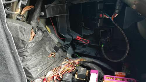

vielleicht kann mir jemand helfen.Habe seit 2 wochen ein Audi a6 competition.Bj 3/15. Möchte gerne eine origi. Anhängerkupplung nachrüsten.Habe eine Anhängervorbereitung.Finde aber hinten rechts kein kabel bzw.Stecker.
Laut "freundlichen" wo ich schon zweimal war hat man mir versichert das "irgendwo hinten" das kabel liegen muss.
Auch die Vorbereitung stand defiinitiv (1d8) in "seinem" Computer.Hat jemand ne idee wo das liegen kann?

wirst kein stecker finden der wurde im laufe der zeit wegrationalisiert hatte viele a6 4g fahrer bei mir bei denen das auch so war trotz vorbereitung.

dafür müsste man erstmal wissen wie es bei dir dahinten ausschaut ob sicherungen etc schon gelegt sind ob kabel schon liegen.
Der Ausschnitt für die AH ist schon da. Ansonsten sieht es so aus. siehe Bilder.
20180427-143301
20180427-143317
@Wollfie schrieb am 27. April 2018 um 14:39:06 Uhr:
die sicherungen fehlen aber die kannste noch nachrüsten ich denke das kabel liegt schon, du musst an den grauen stecker ran für can bus.
Das heißt dann kann ich den Kabelsatz mit vorbreitung bestellen?
ja
Danke dir
