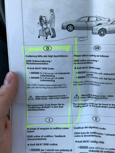

Also mal laut gedacht:
Audi macht ein riesen Geschiss um diesen Code. Es gibt nur einen Code der für das Fahrzeug passt und der wir vom Server ermittelt. Anschließend wird dort die Codierung vorgenommen, man selbst kann garnix codieren. So der O-Ton....
Auf der anderen Seite stehen in der Jäger Anleitung zwei Codes. Jeder Audifahrer der den Jägersatz kauft bekommt dieselben beiden Codes aus der Anleitung vorgelegt... Also was soll dieses Bullshit Bingo???
SVM Code: 050200 reduzierte Lüfter Leistung oder 050250 volle Lüfter leistenung, 050205 reduziert Lüfterleistung für 3.0L
3.0 tdi 272 ps, AHK Vorbereitung vorhanden inkl der beiden großen Lüfter. Daher 050250, oder? Ich verstehe das Problem echt nicht. Und das vom Audi Zentrum.
Aber wenn ich in die Jäger Anleitung schaue stehen dort andere Codes.
