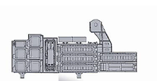

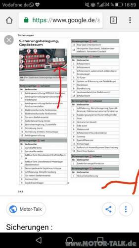

Sicherungstraeger-8364475218063702910
@Nick-Nickel schrieb am 4. April 2018 um 15:44:26 Uhr:
Ja rechts der erste.
Sonst mal das Steuergerät abklemmen eventuell hat es sich aufgehangen.
das Bild ist falsch. Sicherungsträger a ist Links. 🙂

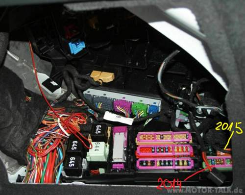

Ich habe bestimmt schon über 200 AHK eingebaut der Sicherungsträger für Klemme 15 bei Linkslenker sitzt auf dem Sicherungsträger rechts.
Das Bild ist schon richtig.
Je nach Baujahr in der ersten oder zweiten Reihe
Bis Modeljahr 2015 ist der in grün
Ab Modeljahr 2016 ist der in schwarz
Sicherungstraeger-hi-rechts-bis-2014
Sicherungstraeger-hi-rechts-ab-2015

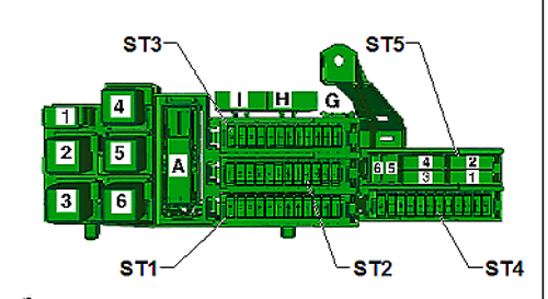

Wenn du dir dein Bild anschaust, steht dort Sicherungsträger A schwarz (Dort steht auch mehrfach Anhängerkupplung) und welches ist wohl A auf dem Bild.
Dann ist also der Ausschnitt aus der Anleitung falsch von Audi??.
Auf dem Sicherungsträger A wird für die AHK an Sicherung 1-3 Klemme 30 angeschlossen.
Das Steuergerät braucht aber auch noch Klemme 15 für Zündung.
Das Baujahr vom Fz ist ja unbekannt.
Bei Klemme 15 gibt es 2 unterschiede Sicherungsträger bis 2014 farbe grün und ab 2015 farbe schwarz.
Sicherungsträger ST1 schwarz
Sicherung 1 rt/br Klemme 30
Sicherung 2 rt/bl Klemme 30
Sicherung 3 rt/sw Klemme 30
Sicherungsträger ST4 grün oder schwarz
Sicherung 1 Klemme 15 sw/vi
Bilder von Google.
Sicherungstraeger-bis-2014
Sicherungstraeger-ab-2015
