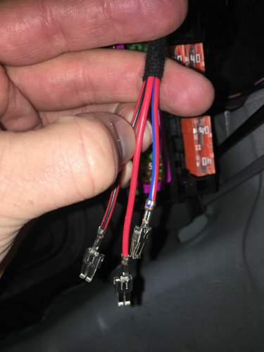

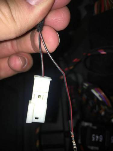

Ich brauche eure Hilfe:
Ich habe den originalen Audi Nachrüstkabelbaum käuflich in der Bucht erworben. Leider ohne Anleitung, wo die einzelnen Pins angeschlossen werden.
Hat jemand diese Anleitung zum Anschluss der Kabel und kann sie mir zukommen lassen bzw. kann mir helfen.
1. Rot (Bild 1)
2. Rot-blau (Bild 1)
3. Rot-schwarz (Bild 1)
4. Rot-schwarz dünn mit Steckergehäuse (Bild 2)
5. Rot-schwarz dick kommt aus Steckergehäuse (Bild 2)
6. Welches Kabel wird in den dazugehörige Stecker gepinnt (Bild 2)
7. Rot-schwarz dünn mit weißem Steuerghäuse (Bild 3)
8. Rot-schwarz dünn (muss ins Komfortsteuergrät?) Wohin? (Bild 3)
Tausend Dank für die Unterstützung!

Der Sichererungsträger für Klemme 15 ist je nach Baujahr unterschiedlich belegt.
Sicherungsträger schwarz:
Sicherung 1 rt
Sicherung 2 rt/bl
Sicherung 3 rt/sw
Komfortsteuergerät: T32/2 rt/sw
Sicherungsträger grün:
Sicherung 1 Klemme 15 rt/sw
Kabel aus Kammer 1 auspinnen.
Das Kabel vom E-Satz in der freien Kammer einstecken.
Die beiden übrigen Kabel mit dem schwarzen Steckergehäuse verbinden.

Super! Danke für die kompetente Hilfe, dass ist genau das was ich brauchte! Habe alles angeschlossen. Morgen kommen noch 3 Sicherungen rein und dann noch codieren.
Die Can-Leitungen hatte ich. Mich haben nur die beiden extra Stecker an den Plusleitungen verwirrt.
