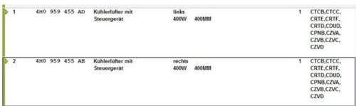

Antwort von Audi:
die Kennzeichnung für die Vorbereitung hat die Kennzeichnung „AHV“. Im Serviceheft sind nicht alle PR Nummern hinterlegt.
Anbei auch die Kennzeichnung der verbauten Lüfter
wo steht das AHV?
Tja... denke im system wenn sie nach der vin suchen. Jedenfalls hat eine Audi Werkstatt das vorhanden sein der Anhängerkupplung Vorbereitung bestätigt, der Verkaufsleiter des Audizentrums ebenfalls, und Letzterer jetzt erneut mit dem Auszug dieser verbauten Lüfter.
Ja dann sollte alles klar sein...
