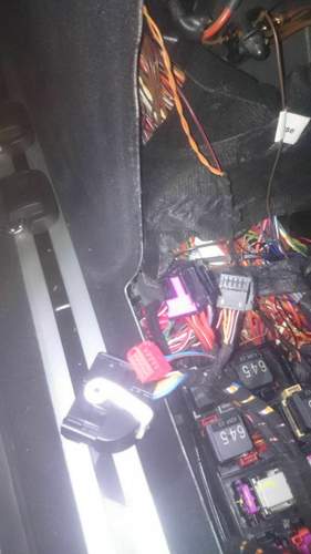

Kann bitte jmd mal ein Bild posten wie das beim ihm aussieht. Merci
Ich weiß ja nicht dass du sehen möchtest, aber der kabelbaum mit Klebeband sieht bei mir gleich aus.
Ich hatte keine Vorbereitung, aber du siehst die drei neuen Kabel, die hinter der Abdeckung verschwinden.
Danke. Dieses riesige Bündel an Kabeln wird also ab Werk einfach mit Klebeband umwickelt und gut ists? Sauber... ganz hohe Ingenieurskunst
Naja, immerhin klappert das nicht, wenn es irgendwo gegen schlägt.
@pulp2310 der Kabelbaum sieht bei mir auch so aus... Audi Premium halt..

Den Kabelbaum von der der AHK brauchst du ja nicht durch das Bündel ziehen.
Man kann ihn auch daneben verlegen.
Das sieht man später nicht wird alles durch die Verkleidung versteckt.
Der muß nur sauber verlegt werden damit der Subwoofer wieder reinpasst.
