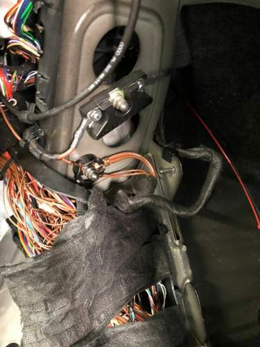

Mein A6 hat die AHK Vorbereitung verbaut. Zumindest laut Kaufvertrag, laut Fahrzeugschein und auch laut Aussage von zwei Werkstätten. Komisch nur das heute bei der AHK Nachrüstung der Mechaniker die benötigten Kabel hinter der rechten Kofferraumverkleidung nicht gefunden hat. Das nervt mich tierisch. Optisch kann ich bisher nur festhalten das der Diffusor bereits die Aussparung für die AHK hatte... ich werde das direkt bei Audi nochmal checken lassen.
Verbaut habe ich den Jäger e-Satz. Allerdings jetzt in der Option „Fahrzeug ohne AHK Vorbereitung“. Meine Frage ist nun, gibt es einen Unterschied ob ich es gemäß der Jäger Anleitung mit oder ohne Vorbereitung verbaut habe?
Ich würde es jetzt auch so codierrn lassen als wenn ich die AHK Vorbereitung verbaut hätte, denn somit wäre ja auch der Lüfter verbaut.
Ich formuliere es nochmal anders: Der Audi hat die AHK Vorbereitung aber die Kabel hinten sind nicht da. Wenn ich den Jäger e-Satz jetzt durch das zusätzliche Kabel für Fahrzeuge ohne Vorbereitung verbaue, kann ich trotzdem codieren als wenn die Vorbereitung vorhanden wäre. Oder gibt es da Probleme?

Hallo @pulp2310
die Problematik mit der fehlenden ahk vorbereitung haben wir ja bereits besprochen, jetzt sagst du aber dass dein A6 eine Aussparung für die AHK hat, dann kann ich nicht glauben dass du die vorbereitung nicht hast eventuell war der Mechaniker zu dämlich um den Stecker zu finden. Mach mal die Seitenwand hinten rechts auf und guck mal nach ob in dem schwarzen fach ein roter Stecker drin ist, wenn nicht wundert mich dass du ein Ausschnitt in dem Diffusor hast.
Ein unterschied wird es zwecks der Verkabelung nicht geben ob der canbus nun vom stecker der vorbereitung oder regulär über den grauen Stecker kommt wo die Messerleiste erst herausgeschoben werden muss.
Was für ein Lüfter ist denn aktuell verbaut?

Die Verkleidung war ab. Ich hab es mir selbst angeschaut. Wir haben 1,5h gesucht und nix gefunden. Anbei mal ein Bild. Dieser geil umwickelte Kabelbaum ist auch ne harte Nummer. Aber das war schon so... ich kann mir nicht vorstellen das er so von Band gelaufen ist. Fahrzeug ist bisher lückenlos im Audi Zentrum gewesen als ich ihn gekauft habe. Was genau hier gemacht wurde werde ich aber auch noch herausfinden.... man man
Sieht so aus als müsste man in Zukunft vor der Kaufentscheidung erstmal alle Verkleidungen abreißen. Kopfschüttel
Als ich mir den Knopf gekauft hatte, habe ich den Teileverkäufer extra nochmal gebeten im System zu prüfen ob die AHK Vorbereitung verbaut ist. Antwort: ja
Nach der Aktion heute habe ich direkt der Vertriebsleiter des Aufi Zentrums bei dem ich gekauft hatte getriggert. Antwort: ja
Welchen Lüfter ich verbaut habe weiß ich nicht. Kann ich das selbst irgendwie prüfen? Ansonsten wird das Bestandteil meines Besuches bei Audi sein.
Also wenn es für das Fahrzeug keinen Unterschied macht wie ich es an den Can Bus angeschlossen habe bin ich schonmal beruhigt.
