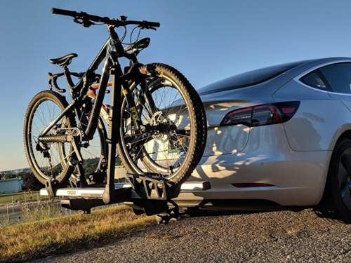

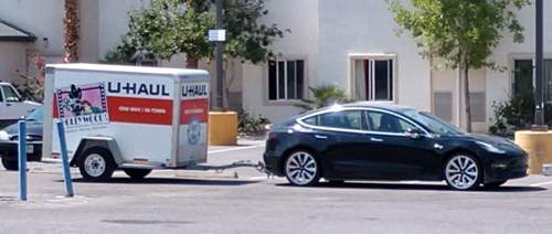

In Europa zurzeit nicht. In den USA testet dies ja im Moment ein Zubehör-Anbieter. Dessen Resultate kenne ich aber noch nicht. Die hatten aber wirklich einen Anhänger (für ein Auto!) dran und nicht nur einen Fahrrad-Träger.
https://www.youtube.com/watch?v=7n77pvJuv8o
oder:
Model 3 AHK
Solange Tesla nichts freigibt ist das nicht einfach möglich.

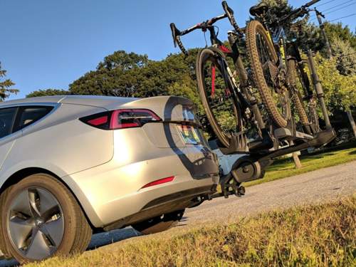

Also etwas gibt es, weiß leider nicht mehr, wo ich die Bilder her habe. Sind natürlich Bilder aus den USA.
Ahk-img-20180914-181242
Ahk-img-20180914-181301
Ahk-img-20180914-181345
Ohne Kugelkopf. Interessant. Offenbar angesteckt.
Das ist die Ami-Vierkantaufnahme für die AHK.
Die Zoe und der Smart 451 haben auch weder Stützlast noch Anhängelast eingetragen.
Trotzdem gibt es zugelassene AHKs mit Gutachten. Muss man halt eintragen lassen.
Wenn jemand ein M3 durch den Belastungstest quält, gibt es ein Teilegutachten.
Ich schätze, wenn das Interesse groß genug ist, wird es schon eine AHK im Zubehör geben.
Ja, die gibt es, aber sehr teuer und nur mit Einzelabnahme und eintragungspflichtig.
Und dann noch das Problem mit Garantie/Gewährleistung.
